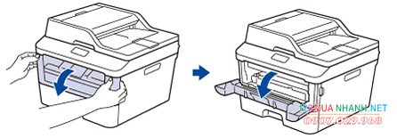

Mở nắp trước như hình trên và Màn hình LCD hiện thông báo "Front Cover open".
Giữ nút 'OK' trong vài giây.
Màn hình LCD xuất hiện "Replace Drum".
KHÔNG làm theo lời nhắc trên màn hình.
Các Bạn Nhập * 0 0 (Sao Zero Zero) trên bàn phím.
Và Đóng nắp. Mực của bạn bây giờ đã được Reset.
