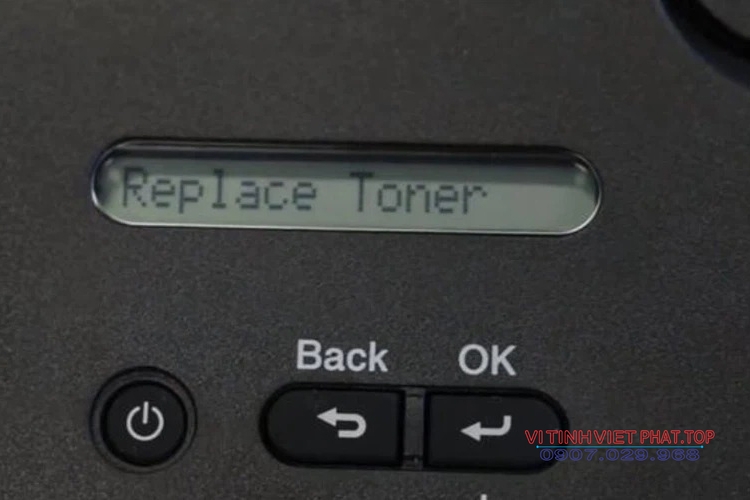

Dòng máy in brother là dòng sử dụng rất tốt tuy nhiên nó đếm giấy để biết bạn còn mực hay hết mực để thay hộp mực khác. tuy nhiên nó sẽ gây khó chịu khi bạn dùng việt nam. Vậy nên dưới đây là cách để reset hộp mực brother để bộ đếm giấy trở về 0 nhé bạn.

Trước tiên chúng ta phải biết được là cần phải reset những cái gì ở máy in Brother HL-L2321D ? có 2 thứ cần phải reset đó là :
Khi nào phải reset mực ( Toner) đó là khi đèn báo toner nhấp nháy , chúng ta tiến hành đổ mực và reset toner
reset toner máy brother hl2321d
