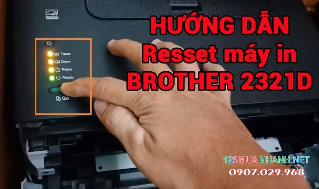

Hướng dẫn Reset máy in Brother 2321D – Reset Mực Brother 2321D​
Bước 1: Tắt nguồn máy in hoàn toàn.
Bước 2: Mở nắp cửa trước máy in.
Bước 3: Ấn giữ phím GO đồng thời bật nguồn máy in.
Bước 4: Tiếp tục duy trì ấn giữ phím GO khoàng 15 giây đến 20 giây.
Bước 5: Nhả GO chờ 5 giây.
Bước 6: Bấm phím GO 9 lần liên tiếp.
Bước 7: Nhả GO chờ 5 giây.
Bước 8: Bấm phím GO 5 lần.
Bước 9: Chờ 5 giây đóng nắp máy lại. Khi đèn READY báo sáng xanh thì thành công.

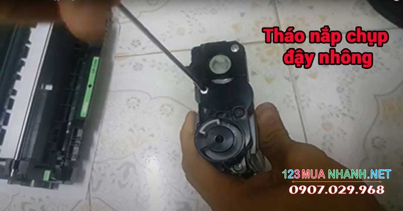

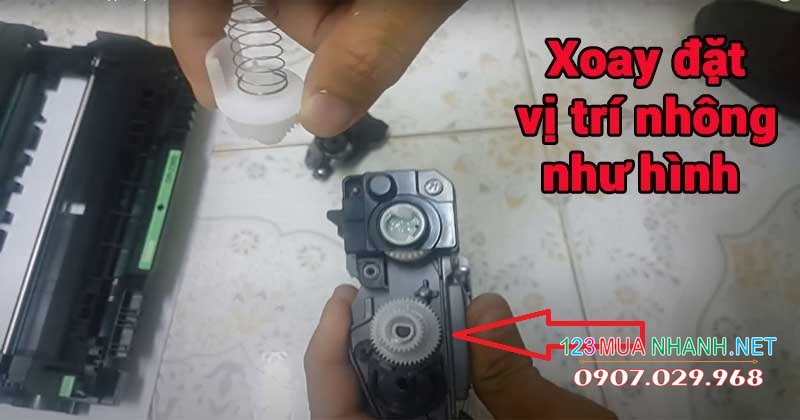

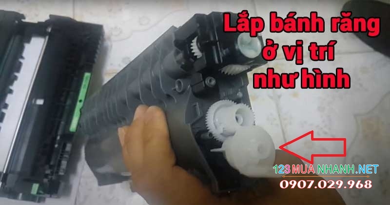

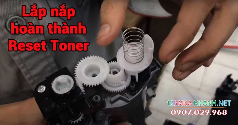

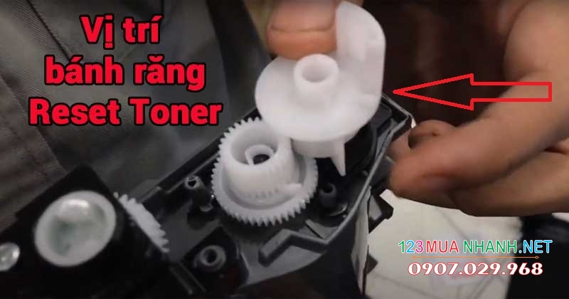

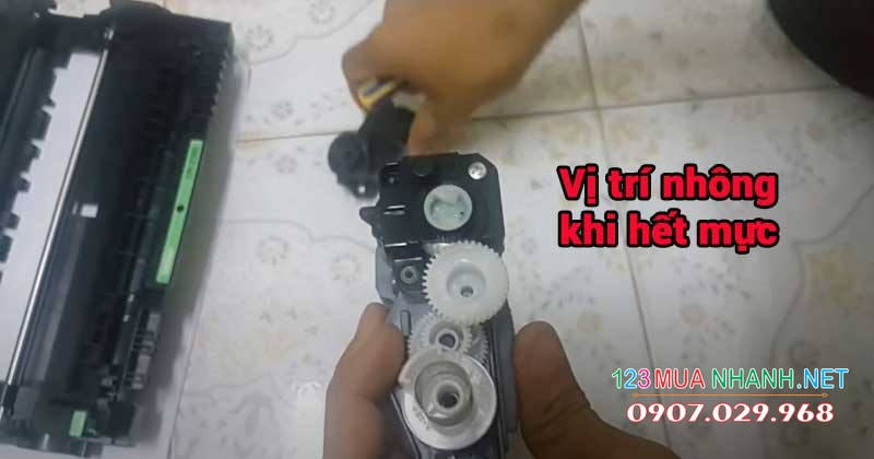

Hướng dẫn cách Reset máy in Brother 2321D bằng nhông​
lap-banh-rang-de-Reset-Toner-brother-2321D.jpgvi-tri-banh-rang-Reset-Toner.jpgvi-tri-banh-rang-Reset-Toner.jpgreset-toner-brother-2321D.jpg
Bài hướng dẫn sau đây, ngoài áp dụng reset máy in brother 2321D thì còn có thể reset cho các dòng máy Brother sử dụng chung mã hộp mực 2385. Như HL L2321, L2361, L2366, L2365, L2320 v.v… Và một số dòng máy khác tượng tự.

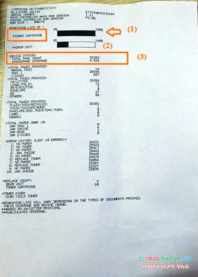

Cách kiểm tra lượng mực còn trong máy in Brother 2321d (thể hiện bằng %)​
Trang in test sẽ thể hiện thông tin số trang in, lượng mực và Drum của máy in, và thấy được chất lượng của bản in.
Để in được trang test, thì ấn liên tiếp 3 lần nút GO, máy in sẽ tự động in ra trang test. Nó sẽ cung cấp đầy đủ các thông số cài đặt của máy in, và thông tin Toner và Drum, và cả tổng số trang đã in, số lần Reset Toner, Reset Drum, số lần kẹt giấy…
Chú ý: Khi đèn READY trên bảng điều khiển của máy in brother 2321d sáng màu xanh lá, đứng im không nhấp nháy thì khi đó mới thực hiện được thao tác in trang test bằng 3 lần nút GO liên tiếp.
Như trong hình thì thể hiện mục Toner Cartridge các vạch màu đen lấp đầy 100% thì đã reset lại số trang in như lúc đầu. Còn mục Drum Unit thì thanh màu đen đang dần chạy về 0% thì số trang in của Drum gần hết. Khi tới mức 0% thì sẽ thông báo lỗi Drum.
