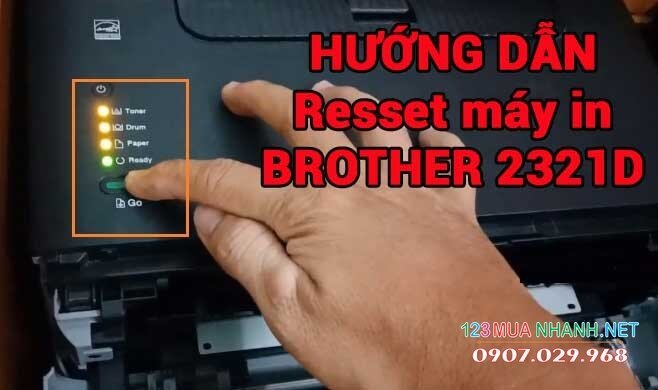

Bước 1: Tắt nguồn máy in hoàn toàn.
Bước 2: Mở nắp cửa trước máy in.
Bước 3: Ấn giữ phím GO đồng thời bật nguồn máy in.
Bước 4: Tiếp tục duy trì ấn giữ phím GO khoàng 15 giây đến 20 giây.
Bước 5: Nhả GO chờ 5 giây.
Bước 6: Bấm phím GO 9 lần liên tiếp.
Bước 7: Nhả GO chờ 5 giây.
Bước 8: Bấm phím GO 5 lần.
Bước 9: Chờ 5 giây đóng nắp máy lại. Khi đèn READY báo sáng xanh thì thành công.

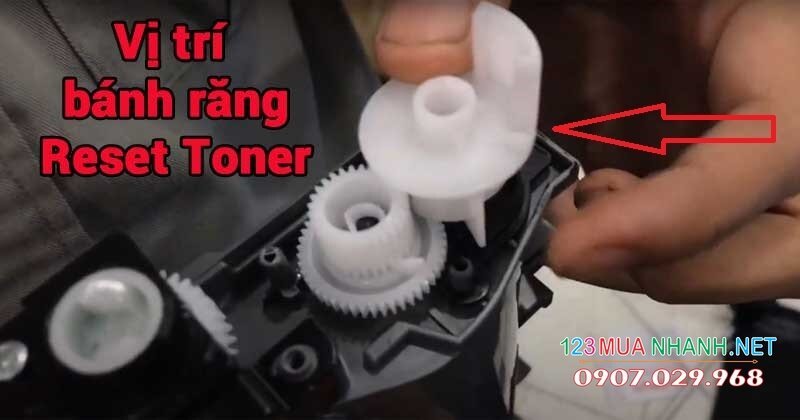

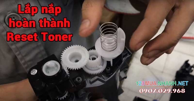

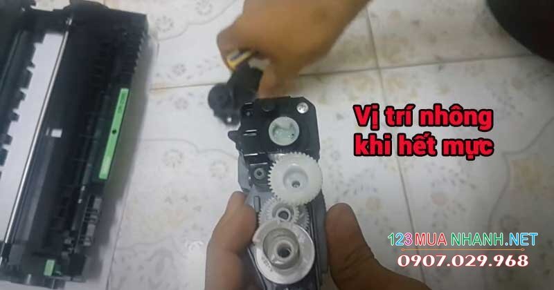

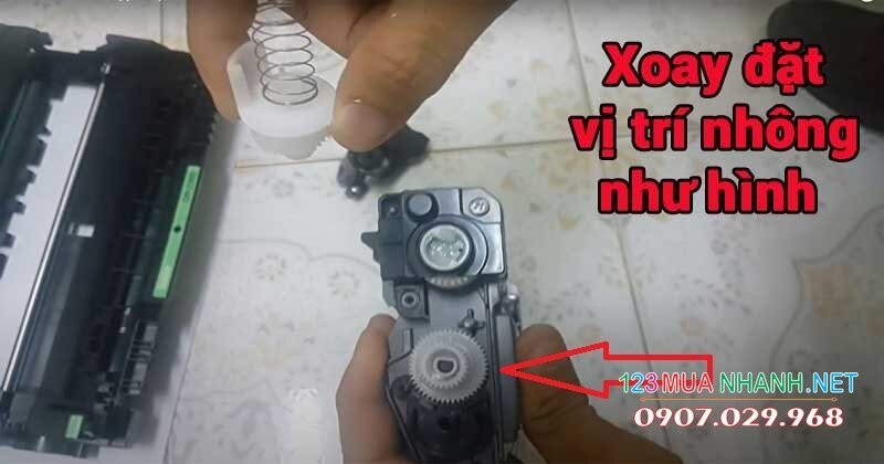

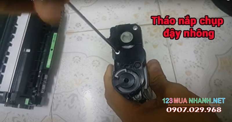

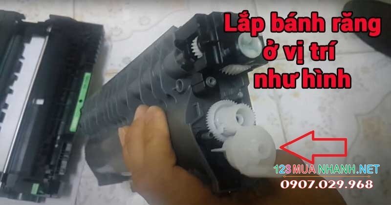

Hướng dẫn cách Reset máy in Brother 2321D bằng nhông
lap-banh-rang-de-Reset-Toner-brother-2321D.jpgvi-tri-banh-rang-Reset-Toner.jpgvi-tri-banh-rang-Reset-Toner.jpgreset-toner-brother-2321D.jpg
Bài hướng dẫn sau đây, ngoài áp dụng reset máy in brother 2321D thì còn có thể reset cho các dòng máy Brother sử dụng chung mã hộp mực 2385. Như HL L2321, L2361, L2366, L2365, L2320 v.v… Và một số dòng máy khác tượng tự.

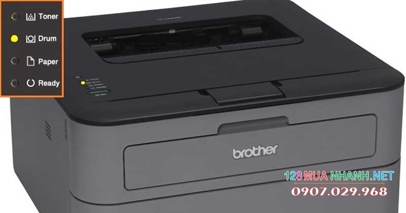

Hướng dẫn Reset máy in Brother 2321D – Reset DRUM Brother 2321D
Bước 1: Mở nắp máy in.
Bước 2: Nhấn phím Go 10 giây.
Bước 3: Khi tất cả 4 đèn máy in sáng, bấm thêm phím GO 1 lần.
Bước 4: Đóng nắp máy in. Khi đèn Drum không báo sáng nữa thì thành công.
Khi máy in báo đèn DRUM thì lúc này số bản in giới hạn của trống in đã đạt đến. Máy in sẽ sáng đèn DRUM thông báo phải cần được thay trống mới. Nhưng hiện tại trống vẫn chưa hỏng, vẫn in còn sắc nét, thì có thể dùng lại được. Để tận dụng lại trống cũ, không cần phải tốn chi phí thay trống mới, bằng cách hướng dẫn reset Drum, thaymucin.vn sẽ nêu ra các bước giúp bạn reset máy in brother 2321D

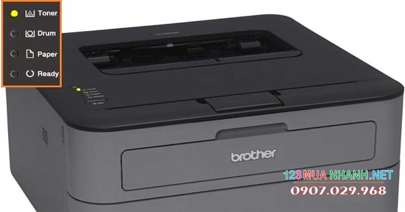

Tại sao máy in Brother báo lỗi đèn Toner – Reset mực Brother 2321D
Nhằm thông báo đến cho người sử dụng biết được lượng mực trong hộp mực sắp hết, máy in brother 2321d khi sắp hết mực sẽ chớp nháy sáng đèn Toner.
Các kĩ sư của Brother đã lập trình bộ đếm số trang cho mỗi lần thay mực máy in brother. Mỗi hộp mực in brother thông thường in được khoảng 2000-2500 trang sẽ khoá lại, máy in không cho thực hiện lệnh in nữa.
Bởi vì khi đã in đạt được số lượng bản in theo qui định, thì đèn thông báo màu vàng TONER sẽ xuất hiện, khi đó sẽ không thể thao tác in ấn với máy in được nữa. Cách khắc phục là bắt buộc phải thay thế hộp mực mới khác hoặc phải Reset mới có thể mở khoá và sử dụng tiếp được.
